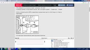

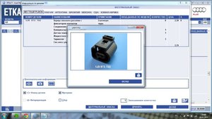

    парни, подскажите номерок фишки на датчик давления на радиаторе кондея "B", если есть такой вообще, или чем можно его заменить?

    Если не ошибаюсь, то вот: 1J0973702

    купи отдельно суппорты от 288 комплекта. они такие же, но стоят дешевле в силу своей неликвидности.
  17. sanat-30
    sanat-30 Завсегдатай
    8 сен 2012
    991
    audi a4 1.8T 2001q
    #5297 sanat-30, 24 май 2015
    спасибо, буду посмотреть
    з.ы. это 2-х контактный.
    думаю вот это правильный 37915

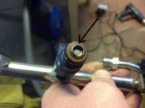

    Коллеги,подскажите,есть ли каталожный номер у *тарелки* ( на фото обозначено стрелкой?

    Как такого го нет, но ремкомплекты форсунок есть.
  20. Professore
    Professore Участник форума
    1 окт 2009
    382
    А4/B6 1.8TQ AVJ
    Есть мнение что вот они BOSCH 1280113716
    Нарыл на немецком форуме
    А у ремкомплекта какой номер?
