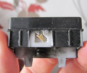

    Ребят, ни у кого не валяется блок кнопок стеклоподъемников для а4 в7 на 4 стекла? Свой разобрал на предмет почистить ибо пассажирский перестал работать, все заработало как часы, а вот кнопка отключения задних стеклоподъемников перестала фиксироваться, хотя я ее не разбирал. Единствено что могу предположить, так это счто прружинка ускакала когда накладку кнопки снимал, но и то факт не , что она была:( новое недорого стоит, но ждать недели три

    турбокватроручка
    2 часа вчера перебирал, 100 раз перебрал, не работает

    ну блин там все просто. (в Б6) упругий усик буквой Г , ёрзает по стенке кнопки, то зацепаясь за фиксатор (держит кнопку), то отпускает (кнопка уходит вверх). то есть у тебя либо фиксатор сломан (или стесался), или усик разогнулся.
    на фото фиксатор коричневый (я его сломал при разборе-чистке, пришлось восстанавливать). блок этот рабочий у меня лежит, но он от Б6 тебе наверное не подойдет.
