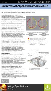

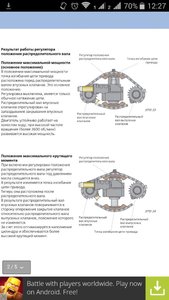

    Подскажите есть ли разница фащовращалок от б5 моторов типа AGN и наших b6 типа ADR и т.д., есть инфа о работе фазовращалке на AGN, написано что работает и на высоких оборотах. При этом здесь на форуме писали о том что диапазон фаз на AMB и т.д. до 20kw от 1600 до 2700 об/мин. uploadfromtaptalk1430900851154.jpg uploadfromtaptalk1430900868937.jpg

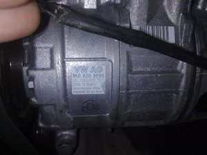

    у меня уже год успешно пашет такой: 7SEU17C (1K0 820 859S)
    [CUT] 02082014529[1].jpg [/CUT]

    забавный кетаец:nod:
  16. abaza84
    abaza84 Завсегдатай
    21 июн 2012
    822
    А4/B6 1.8TQ 03г
    подделка?

    есть сомнения?:shock:
