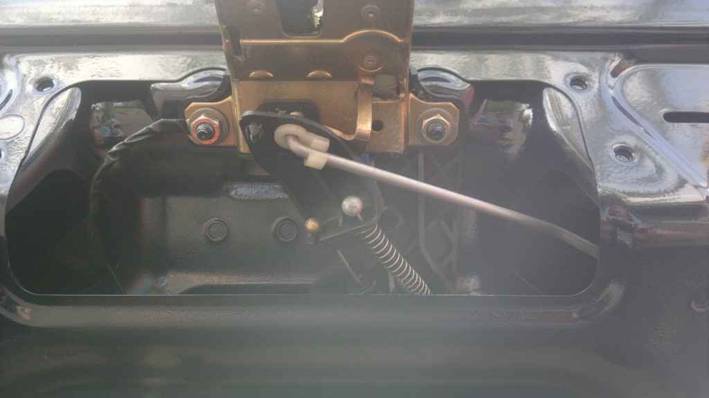

    Почему может не открывать замок багажника электропривод? С ключа нормально открывается (в смысле механически).
    Снял тягу замка с привода - привод вроде бодро до конца задвигается, тягу одел - не до конца..
    Смазал все тяги, чет ноль результату..
    [cut]
    [/cut]
    и почему при каждой попытке открыть замок багажника с ключа или с кнопки на крышке, замок каждый раз срабатывает все слабее и слабее? потом секунд 30 подождешь, опять нормально и опять с каждым нажатием слабее..

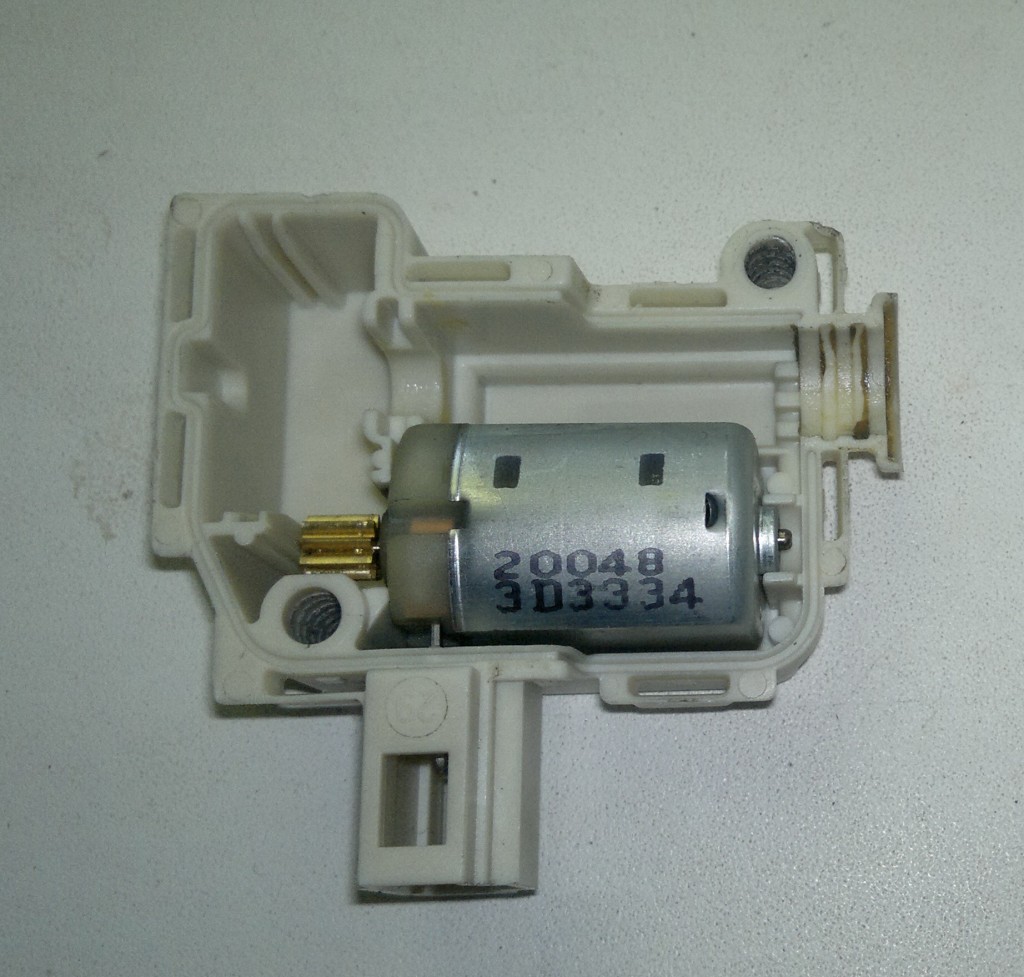

    в общем разобрал привод, он немного не такой как по ссылке, у меня был на защелках, но внутри оказалось все так же.
    но моторчик не могу вытащить - контакты не хотят вытаскиваться круглогубцами.. как быть?
    [cut]
    [​IMG][/cut]

    вот схема разбораhttp://www.drive2.ru/l/1010023 но делать как автор не рекомендую - через какое-то время сгорит сам моторчик (когда моторчик упирается, ток в цепи 4-5А, сам измерял)
    PS моторчик оригинальный 8E5962115B
    ГаражИнк высказывал мнение что подойдет моторчик актуатора крышки бензобака 8E0 862 153
