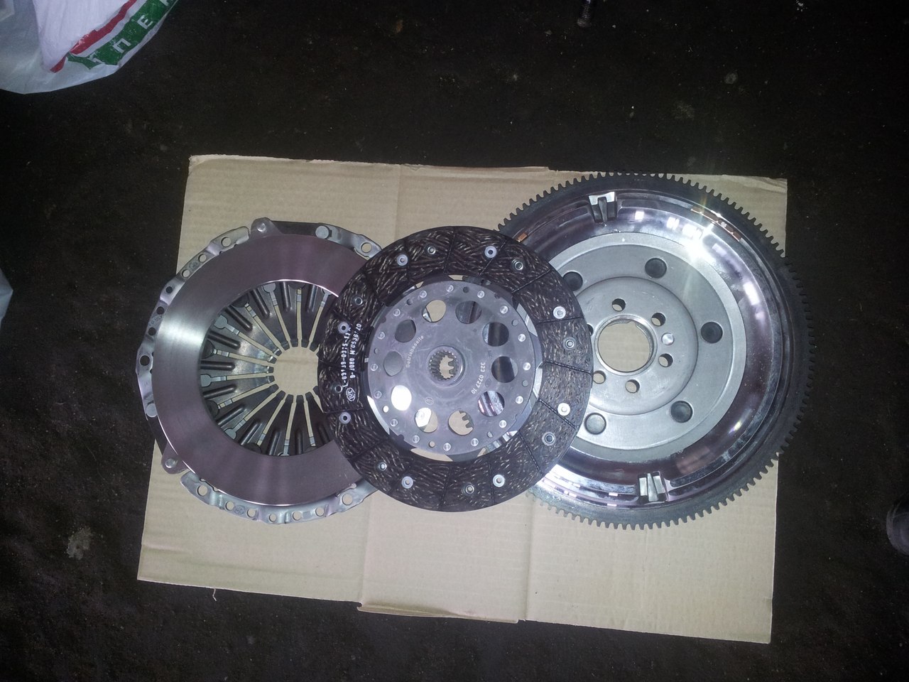

  11. REMUR
    REMUR Живу я здесь
    9 дек 2013
    2.517
    A4/B7 2.0TQ [K04] Stage 3
    #4911 REMUR, 22 апр 2015
    привет, 1.8т продан) сейчас у меня 2.0 tfsi :thumbup:
    все стОит также!
    LUK 600004000
    КОМПЛЕКТ СЦЕПЛЕНИЯ С ДВУХМАССОВЫМ МАХОВИКОМ
    20.000р (можно найти и дешевле) :thumbup:

  13. Garage.Inc
    19 дек 2006
    17.630
    Литва
    cannondale sl2
    40 (228мм) комплект подходит для любого мотора и кпп.
    39 (240мм) подойдет без хирургии на мкпп6 с заменой стартера и добавлением дистанционной пластины.
