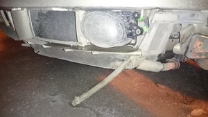

    Парни, приветствую всех! Давно меня с Вами не было. Аж соскучился)
    Подскажите что за трубка заглушенная на фото торчит?

  13. ARTCHER
    ARTCHER Bad e-mail
    4 сен 2012
    6.488
    Лисапед
    омыватель фар.
  14. t.r.a.m.p
    t.r.a.m.p Живу я здесь
    17 янв 2010
    1.434
    Audi A4 1.8T quattro 03г. AMB автомат
    то есть шланг заглушен и не подведен к форсункам?
  15. ARTCHER
    ARTCHER Bad e-mail
    4 сен 2012
    6.488
    Лисапед
    это же очевидно. бампер снять и все будет видно.:nod:
    может форсунка текла. заглушили, сняли штекер с насоса.
