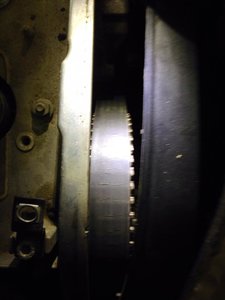

    К вопросу про ГРМ... Сегодня менял масло в ДВС, по факту ОД подсказал о срочной необходимости замены ремня ГРМ, т.к. он имеет трещины! Для понимания менялся он 3 года назад, прошел 50 тыс. км. Менялся у ОД и естественно оригинал! Фото прилагаю, жду комментариев в плане что делать?! - походит еще, или реально нужно срочно менять?!

    Менять менять.....

    Менять срочно. У меня на 120 и 6-7 лет ничего подобного не было.

    Уже начал сомневаться что стоит менять на оригинал)) качество поражает:hot: Какого производителя посоветуешь?

    ... я тоже ставил ремни оригинал.. весной глянул.. он как бы подсох что ли, стал менее эластичным... заказ на эксперимент контик приводной.. прикольно он до сих пор как новый, мягкий и все такое

    В смысле? Это он на фото?
    Я сам ничего не ставил! Перед покупкой авто знаю точно, что он менялся у ОД и вроде как на оригинал:shock:

    Ага:) В бегах весь, не разглядел. Что менять и каких производителей ставить? Ремень вроде как Gates в оригинале... Есть номерки для BFB???, самому признаюсь честно тупо некогда ковырять инфу

    Ну я оригинал ставил. Буду наблюдать...
