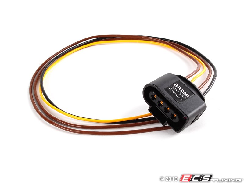

    есть вариант (ремкомплект разъема) 20113/40. в 1-2 дня, но дорого и некрасиво

    про Бреми уже читал, полумеры это))) да и по ценнику дороже выходит. плюс, как ты уже написал, не красиво. Я все в гофру положу и изолентой из ткани термостойкой обмотаю.
    уже заказал все: Посмотреть вложение 421351

    самое трудное - спаять (читай нужен мощный паяльник).
    ps: небезызвестное "терпенье и труд..." для данного варианта подходит наиболее точно :nod:

    Все это сделано, только все это дома. А мене сейчас надо

    я когда в 10-11 классе учился (давно это было) отец меня в летнее время на заработки брал к себе в контору по монтажу и обслуживанию кабельного телевидения. Я там и не такие кабелюги паял и лудил)))) а руки то они помнят это всё, хоть глаз и боится...

    не барское это дело... лудить-паять! лучше обжимками (типа трубок медь-люминь), вставляешь отрезки проводов, обжал, термотрубку нагрел, изолета и ..... всё :wink:

    Всегда считал лучшим пайку чем разъем. Я древность?
