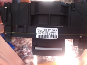

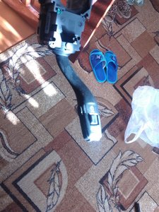

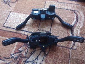

  11. Виктор R 32
    Виктор R 32 Участник форума
    22 апр 2012
    410
    TRANSPORTER
    Парни есть подрулевой блок с рычагом бортового компьютера, даже 2.Лежат без дела! Кому интересно-в личку.
    22 апр 2012
    410
    TRANSPORTER
    Состояние прекрасное. цена 1500 наших. И кстати , она с универсала. Но если я не ошибаюсь это кодировкой блока меняется.
