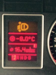

    Парни привет! После снятия переднего бампера и фар, после обратной установки вылезло вот такое предупреждение о неисправности автокорректора. Куда копать? Могло ли это случиться из-за того, что фары остоединяли без снятия клемы акб? image.jpg

    конечно, даже больше скажу, дело не в том, что их отсоединяли, а в том, что их обратно не соединили (плохо соединили, пины погнули)...

    Виталя, фары так то работают (светят). Что делать? Сначала пробовать клему скидывать или шнурок цеплять? Или сразу лезть под капот? P.S. Делал парень не рукожоп, вряд ли он там фишку замучил))

    конечно начинать надо с ваг-кома, там четко будет написано, датчик или в фаре беда, если в ней, то в какой и т.д.

    Вагать и сбрасывать ошибки.

    Да, спасибо, нашел отличный отчет клубня, в субботу займусь http://www.audi-club.ru/forum/showthread.php?t=292098
