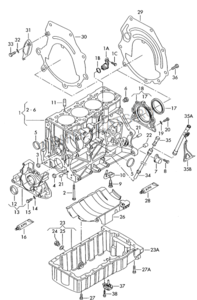

    Всем у кого воздух и печка не дует как надо на ХХ!!! Как один из вариантов посмотрите подтеки жижи в районе термоса, точнее за термосом... там стоит заглушка на блоке пластиковая напоминает бумеранг, прикручивается на болт М6 кажется к блоку. на картинке под номером 1А
    CImage.png .
    Авто А48Е АМВ.
    перерыл всю систему в свое время, воздух выгонял постоянно... уплотнители термоса пару раз менял, ничего не помогало пока не обнаружил эту заглушку...
    надеюсь кому-нибудь поможет

    кэп, а запах антифриза и лужу ты тоже не замечал? :shock:
