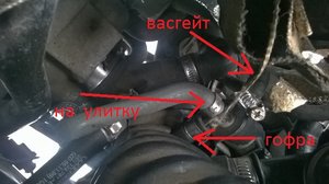

    Делал опресовку, дыр нет. турбину снимали. люфтов нет, только трещина все видели ее на фото. как должен правильно стоять клапан 75? может кто перепутал шланчики! длинным соском в гофру?

    правильно ли стоит 75 клапан?

  16. vitaliy2207
    vitaliy2207 Участник форума
    16 мар 2014
    313
    Audi A4/B6 1.8TQ
    Правильно!
    Юра, что-то не понял процесса:shock:
    Если мы скидываем фишку с N75, при условии целостности шлангов - то это и будет прямая трубка с улитки на вестгейт, но в таком случае будет недодув, а не передув, т.к. все давление будет идти в актуатор.
    Я бы попробовал вообще скинуть шланг с вестгейта и сделать один заезд, тогда станет понятно, дует турбина или нет.
