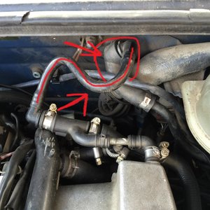

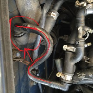

  19. abaza84
    abaza84 Завсегдатай
    21 июн 2012
    822
    А4/B6 1.8TQ 03г
    Други, подскажите номера деталей указанные стрелками, срочно срочно!!!!!! заранее спасибо
      136,1 КБ
      35
      130,2 КБ
      43
  20. Pashka1.2
    Pashka1.2 Живу я здесь
    29 авг 2012
    2.190
    А8 4Е V6 TDI
    какой двигатель то?
