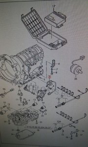

    Фишка из АКПП выходит. Уплотнительные колечки поменять надо (на схеме номер 21) Гидроблок снимать надо? Или достаточно поддон скинуть?
