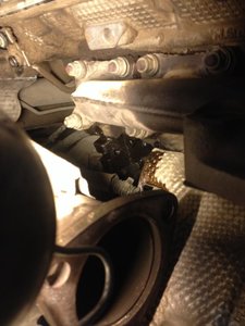

    А4/B6 1.8T 03г

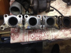

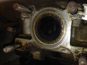

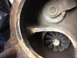

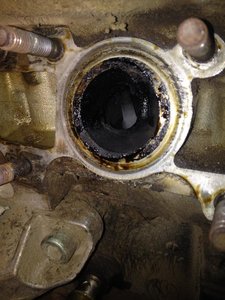

    Прошу помочь разобраться.
    Начну по порядку:
    замучил огромный расход масла. Литр на 300 км.
    Теперь по пунктам))
    под выпускным коллектором появились подтеки масла:
    фотка:
    Снял турбину. В горячей части следов сгорающего масла не обнаружил. С таким жором,думаю, следы б были.
    Фотка турбины:
    На выпускном коллекторе, внутри (особенно 1 и 4 цилиндры) огромный нагар масла. НА клапанах тоже самое.
    Фотки:
    2 и 4 цилиндр нагара гораздо меньше.
    Выкрутил свечи. Чистые, без нагара масла. На резьбе свечей масла нет.
    На выходах глушителя имеется налет масляный.
    Катализатора нет.
    МСК под замену? тогда почему на свечах нагара масляного нет?
    А из под выпускного коллектора масло почему течет? Неужто МСК так могут лить?
    Недавно чистил ВКГ. В принципе была на засрана. Поменял грибок. Все почистил. Вот когда турбину снимал, на входе от грибка в хобот воздухана масла не было. А вот из интеркуллера вылилось масла грамм 100.
    Или все таки турбина?

    случаем не кольца залягли и через сапун гонит масло!? на турбине люфт есть!?ну и нужно было снять логи, проверить компрессию, думаю так надо было сделать)

    Если турбина родная, то это масло она же и нагнала во впуск. 100 мл не совсем много, но и не мало. Турбину проверить надо, трубку слива масла в поддон поглядеть.
    А можно сделать так, масло с кулера слил, кулер помыл внутри, дроссель почистил если есть масло там, нижний патрубок кулера тоже досуха оттереть. Потом залить макс. уровень масла по щупу и проехать 300-400 км, снова глянуть стечет ли с кулера или нет, если опять много масла, то турбину можно выкинуть.

    МСК менять
    клапана мерить
    втулки мерить
    слив с турбы чистить
    в ВКГ проверить всё клапана
    п.с. раз ГБЦ всё равно снимать, тогда промерить цилиндры и делать выводы о целесообразности ремонта или замены мотора
