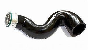

    Ребята помогите. Где в москве можно в москве купить шланг от турбины к поперечнои трубе на ауди а4 awx1.9tdi. Спасибо

    номерок есть?

    ни хрена се ценник у трубки то.... даже на аналоги... экзист за оригинал 12 рублей просит, за аналог - 6 рублей....:eek:

    А номер тел или саит?

    #2273 SoftLight, 28 ноя 2014
    Автозапчасти Юг-Авто; 8(925)517-06-27; Россия, Москва, пер. 2-й Нагатинский проезд 6, к.4; м. Коломенская
    у них вроде как в наличии такая есть сейчас
    вот их сайт
    ещё вот несколько магазинов где инет пишет что в наличии у них есть(даю только номера телефонов):
    1) 8(495)540-55-53
    2) 8(495)255-31-05
    3) 8(916)361-76-35
    4) 8(495)221-67-89
