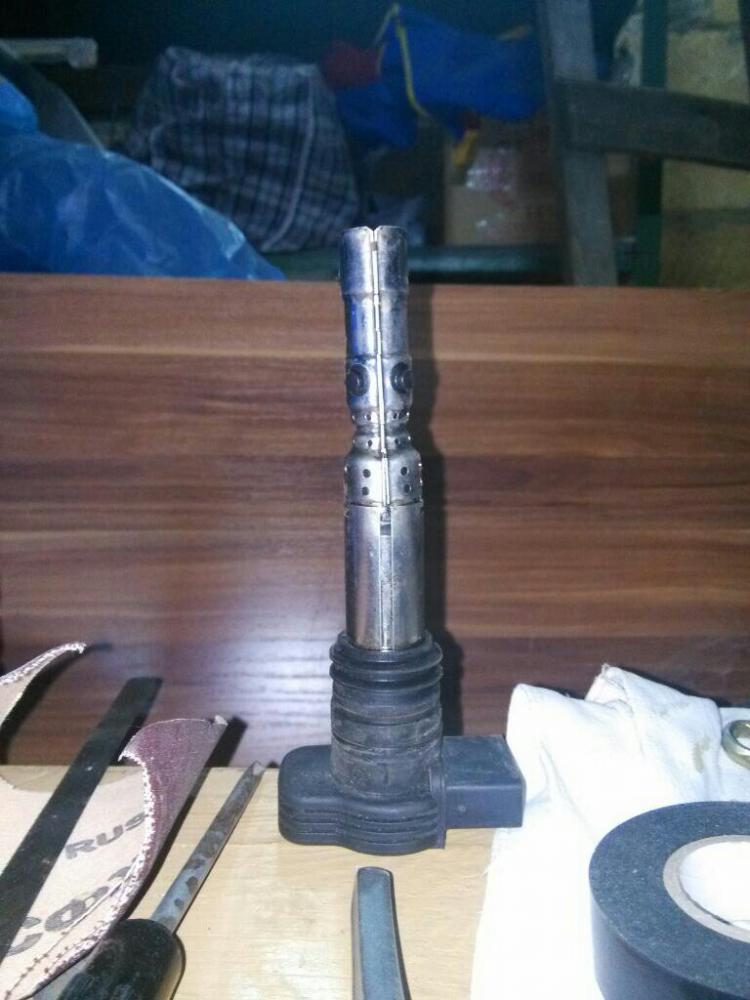

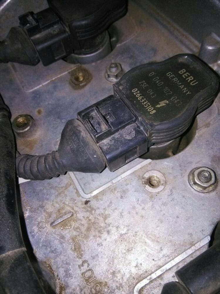

    А4 1.8T qu 2003 AT
    Фишки с катушек просто снимать или фашисты и тут заложили какую нибудь защелку хитроумную? Не снимаются а насильно дергать не хочется вроде
  5. audiophil
    audiophil Завсегдатай
    12 июн 2013
    768
    Allroad C5 2.7T
    Вот такие простосдиральщики (до меня еще) поломали все защелки на левой половине мотора :( Защелку же очень хорошо видно даже на фотке!
  6. Armenco
    Armenco Участник форума
    3 авг 2013
    380
    А4 1.8T qu 2003 AT
    Не спорю.. но жгут с другого авто.. поэтому и не хочу драть, но понять что куда давить ума не дам.. она никуда особо не давится.. ни вниз, ни от, ни на... куда вообще логически то ее надо давить? :)

  8. SoftLight
    SoftLight Живу я здесь
    8 сен 2010
    1.897
    Мурманская обл.
    A4 1.8T quattro 2003 г.в. МКПП
    #2068 SoftLight, 20 ноя 2014
    прижимаете разъём к катушке одновременно давите на кнопку, и потом на себя не отпуская кнопку... Посмотреть вложение 433554

  10. SoftLight
    8 сен 2010
    1.897
    Мурманская обл.
    ну надо давить на неё и в сторону от катушки тянуть...
  11. Armenco
    3 авг 2013
    380
    А4 1.8T qu 2003 AT
    Спасибо.
    А как же тогда снимать ту у которой отломали защелку? :)

  13. SoftLight
    8 сен 2010
    1.897
    Мурманская обл.
    уже при помощи отвертки... между катушкой и разъёмом вставляется минусовая отвертка и поворачивается , пока не щёлкнет замок и разъём не слезет...

  15. Armenco
    3 авг 2013
    380
    А4 1.8T qu 2003 AT
    Ок.
    Кстати, какая-то странная геометрия у старой катушки :) вроде так не должно быть :) или я ошибаюсь?
