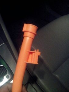

    оригинал слева. только пластик на нем приказал долго жить.

    привет Жень :icon_alc:! может быть, но на ебае ( )) ), много таких же с желтым цветом!
    DielMax, оригинал всегда шел с коричневым цветом, надо вам просто найти длинну щупа, от верха до полос уровня и от этой уже и оттолкнутся-замерять!
    зы: Серег как всегда прав! Жень, я тебе давал замеры щупа... скажи человеку!
