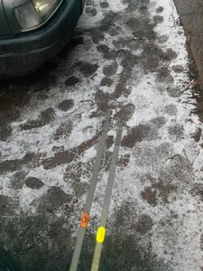

    Как то писал про датчик уровня масла, думал глючит, сломан щуп был заказал оригинал так вот что получилось uploadfromtaptalk1392908348297.jpg и тут все стало ясно..... оригинал справа
    Ток он странный какой то.....[​IMG]

    по длинне и цвету сщупа... оригинал слева:hi:! справа... кЯтайское изделие!
    при заливке жижи по сщупу справо... есть вероятность давки масла через сальники! уровень будет на 1.5л больше положенного!
    зы: датчик масла, или не работает (оил сенсор) или работает, чистый комп...! третьего не дано!

    В том то и дело что это не оригинал, люди смотрели по етке и заказ шел с москвы.....сфоткаю на нем маркировку. Про датчик чо я придумал что ли, загорелся уровень (не сенсор) открыл капот, щуп смотрю- половина, долил и перестало пищать, с чего мнение что оригинал слева????
    И даже после того как проехал 100 км не пищало и 200 и 300.....
    Если есть етка можешь посмотреть, т.к. воронка у меня оранжевая китайская, щуп новый не совсем плотно стоит, по этому зашел и переспросил, какой у меня щуп стоит на мотре АМБ.....сказали вот такой, один единственный

    На счет цвета, я в екзисте себе воронку оригинал брал под щуп которая, тоже желтая пришла, но вся в кольцах, ваг туда-суда... а штатная поломаная - оранжевая. мож просто цвет поменяли...

    А вот китайские воронки как раз оранжевые)))))
