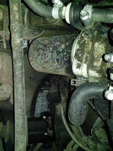

    Так вот по фильтру, у меня стоит вот такой, купил такой же, стоит ли ставить родной (поменьше который) или нечего страшного? uploadfromtaptalk1392835869137.jpg

    A80QB4,A4TQB6,OACB
    мы ставим 557-OS, он же OC 51.

    или кнехт OC470

    а по поводу фильтра что можно сказать??? Ничего страшного если от BFB поставлю????

    Да ставь уже, раз купил, ничего страшного
