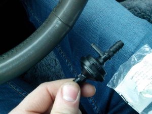

    Я как раз начитал обратное, что индикация колодок это отдельная фича, которая не имеет отношения к другим узлам тормозов. И мне кажется что должна фиксироваться ошибка в эбу о низком давлении так как это серьезная проблема. Но все же может и совпадение но индикация у меня загроелась сразу после замены обратного воздушного клапана, uploadfromtaptalk1392702878716.jpg
    Отправлено с моего IQ441 через Tapatalk

    В том то и фишка, приехал в гараж, ничего не горело, поменял клапан, машину завел и запищало и загорелась индикация, думаю ладно, приехал на заправку заглушил, заправился завел и ничего не горит, проехал метров 10 опять загорелась и теперь горит постоянно

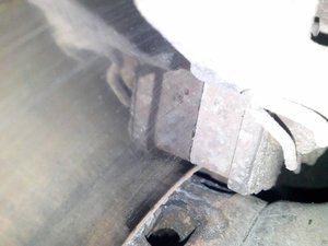

    Все равно странно, я ж когда первый раз завел и сразу загорелась, я не метра не проехал

    на прошлой неделе поехал менять шланг тормозной слева спереди, заодно увидели, что слетел пыльник наружного шруса, поменяли тоже и....т.к. у меня оборвался проводок на колодки, то поменял и колодки.....ну так вот....наружные были в норме, а вот внутренние сточились в ноль почти....при чем я отъездил на них тысяч 7-9....

    А до этого колодки меняли когда, направляйки не смазали??)))
