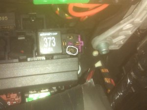

  9. proxy
    proxy Живу я здесь
    25 авг 2013
    4.135
    сам накосячил. как и думал в реле 370, 85 ножка в штекере нет контакта(на фото). Есть у кого-нибудь схема, куда идет провод?визуально он цел да и ошибок, типо "обрыв на массу" нету. Проследить вообще не вариант, уходит сразу в жгут.
