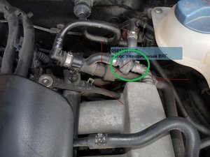

    Проверь вот этот клапан

    Насос или тот что обведен? В какую сторону дуться должен??? А как этот клапан отностится к вакуумному насосу?

    который обведен, в одну, сторону стрелки дуться должен. Проверяй на вакуум.

    Я так понимаю что воздух с коллектора при опрессовке не должен вообще туда попадать???? В эжекционный насос всмысле....

    Правильно. Не в насос, а в вакумную систему тормозов. Логику включи, зачем насосу выкачивать воздух из впуск коллектора.

    на клапане стрелка выштампована.
    ps: это обычный non-return valve.

    Как тогда шланг вгк связан с ним? Я при опрессовке, увидел видео на ютубе ( больше не буду там смотреть))) брызгал водой с мылом в ожидании надувания пузырей... дал давление слышу шипит шланг от эжекционного отростка....брызгаю и не пойму где пузыри, а он всасывал оказывается....на шланге дыру пальцем закрываю, шипит вакуумный насос, давление в системе не поднимается, манометр по нулям. Начал менять шланг этот с трещиной в нем клапан весь закоксованый был, почистил я его, ничего не поменяло.

    ЧИстить там нечего нада менять.
    И вообще проверь все обратные клапана.
    p.s. у тебя тормоза "ватные" 100%

    для начала вспомни (или прочитай в педивикии, если в школе не осилил), что такое закон бернулли.
    потом (возможно) поймешь, для чего нужен эжекционный насос.
    подсказка: на турбомоторе во впускном коллекторе создается не только разрежение, но и давление.
    ps: заодно поймешь, как работает блидер и система вентиляции блока в целом, зачем нужен редукционный клапан и пр.
