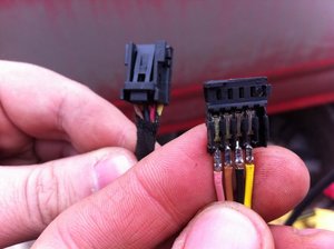

    Привет, не очень в курсе что у тебя, но расскажу свою историю про Датчик ABS: не давно меняли с другом передние колодки, после замены сразу загорелось ABS, ESP значек круглый (получается обе системы не работали и это зимой!) не работал спидометр, не показывал моментальный расход и не работал круиз контроль. Так катался две недели, зимой аккуратно.
    Далее было решено покупать "Датчик ABS", заказывал я "Delphi SS20037" (за 640 руб.), оригинал VAG стоит 5700 руб.
    Далее, открутили колесо, вытащили старый датчик, тот был конкретно грязный, вообще ужас. Ставлю новый, и вижу что коннекторы куда его подключать разные (на фото новый датчик справа, он шире)... оказывается я купил датчик для другого мотора но на это же Авто... Далее поменяли коннекторы со старого датчика, перекинули так сказать провода. Завожу машину, еду метров 50 и лампочки все погасают!!! О чудо! Я был в восторге ))) :rock:
    P.S. Фото коннекторов прилагаю, будешь покупать новый датчик, на Exist бери конкретно под твой двигатель, не будет проблем как у меня.

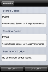

    Добавлю, при не работающем датчике ABS, АКПП тупит, при убирании педали с газа - поддергивало! Короче были одни проблемы.
    P.S. Датчик перестал работать у переднего левого колеса (сторона водилы). Check указывал на то, что датчик оборотов переднего левого колеса не работал.

    датчики отличаются не по мотору, а по году выпуска - до 2004 и с 2004. Различие только в разъемах 4 и 5 контактов.

    Кстати моя ошибка была такая:
