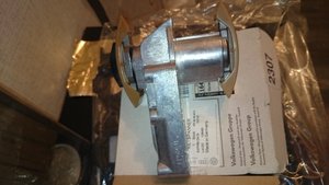

    Парни привет, похож на настоящий? Как то смущает что нет буковок Hyt или что-то похожее

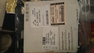

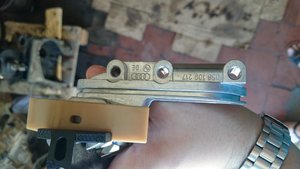

    Не китайский ли продали?
