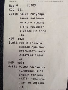

    Друзья, может кто подскажет сталкиивался! Горят ошибки ТНВД и катализатора! На сколько знаю катализатор менен вместе с турбиной! Лябды работают нормально! По механической неисправности ТНВД (поменял толкатель насоса, сточился до дыр) Фоток к сожелению не могу найти, делал в августе! Мехаеическая проблемма ошибка Р2293 ушла, но две другие остались! Разбирал ТНВД, по сути там ничего особенного внутри замудрённого нет, пружина да тарелочка с клапаном!
    Вопрос:
    1) Может ли гореть несправность катализатора, если насос недодавливает давление? тем самым форсунки пытаются долить нужное топливо в цилиндры тем самым заливая катализатор?:shock:
    2) Можно ли что то сделать с ТНВД какие то рем комплекты или пружину может растянуть или его только под замену??
    У моего друга машина один в один говорит что в 12-13 л на 100км укладывается!Давление в системе не проверял, но машина подкушивает бензин немного больше чем у него расход в среднем 15-16 о думаю это изза насоса всё! какие будут мысли хотелось бы послушать!? Спасибо)
