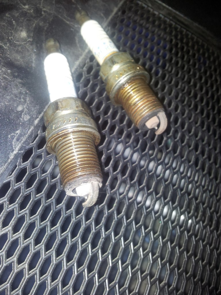

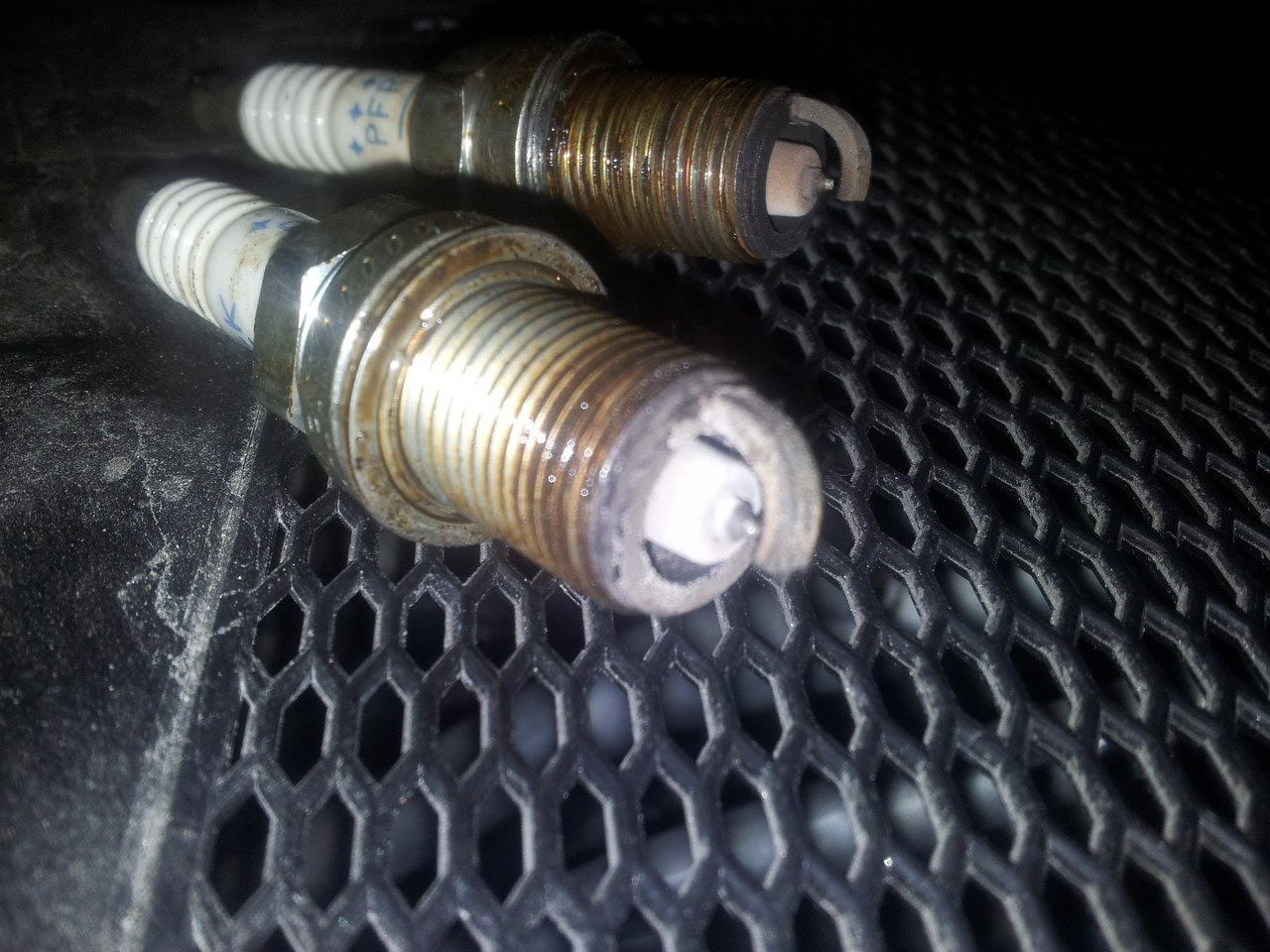

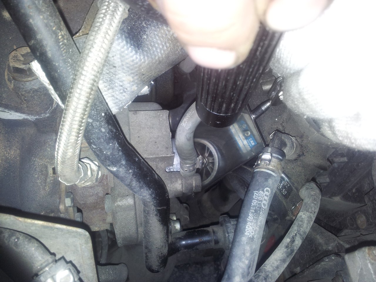

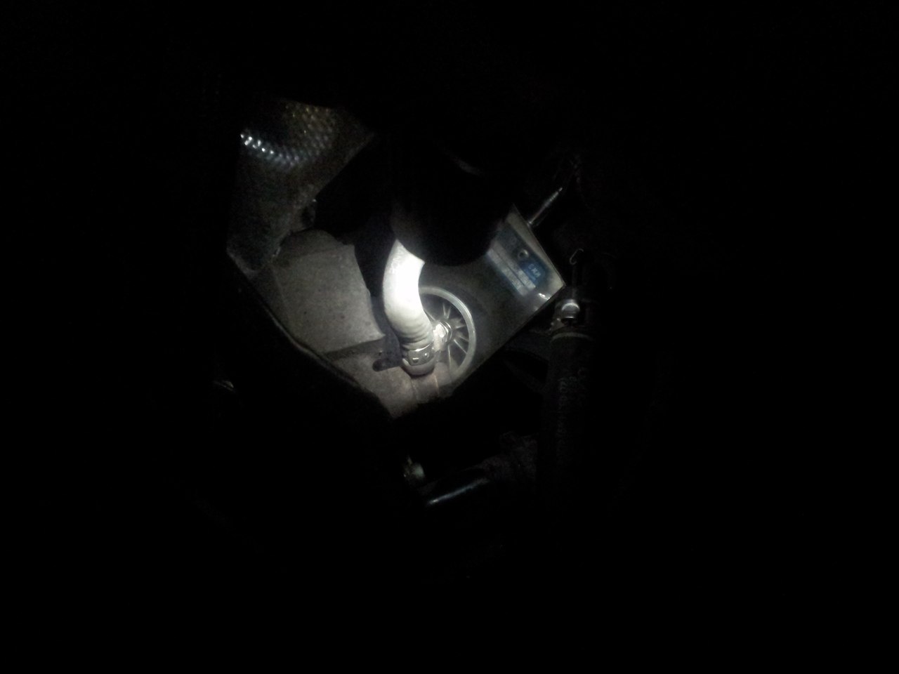

    Я наконец-то подлез к турбине. Сняли воздушный патрубок, посмотрели люфт - он присутствует, причем как заверил сервисмен приличный и на лопастях крыльчатки заметны царапины, как будто она обо что то скребется.
    даже смог сфоткать, вот
    Турбина видимо стоит еще с завода KKK, колечки vag присутствуют :)

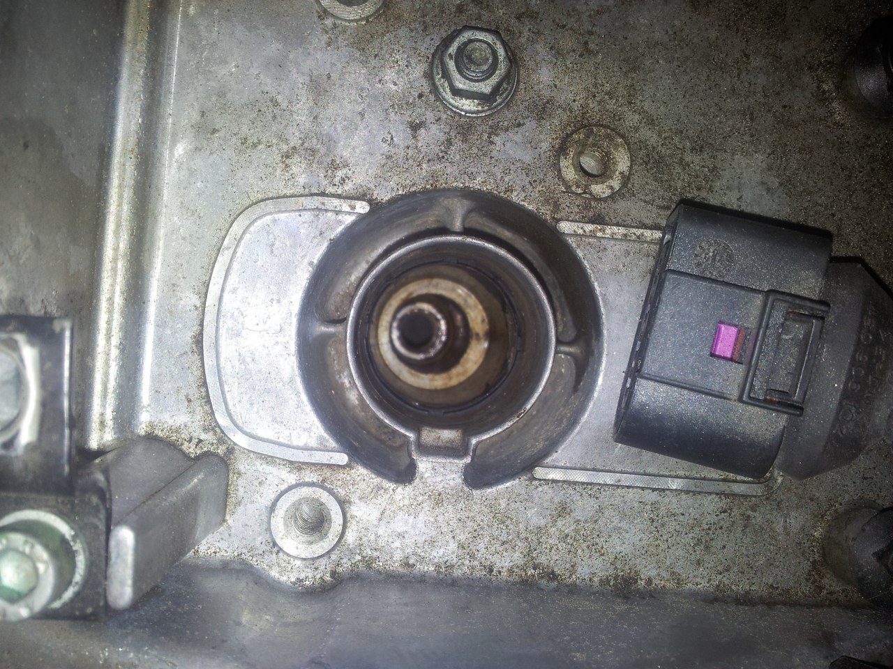

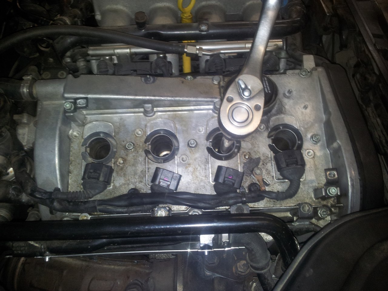

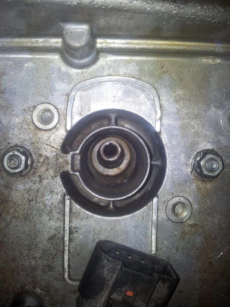

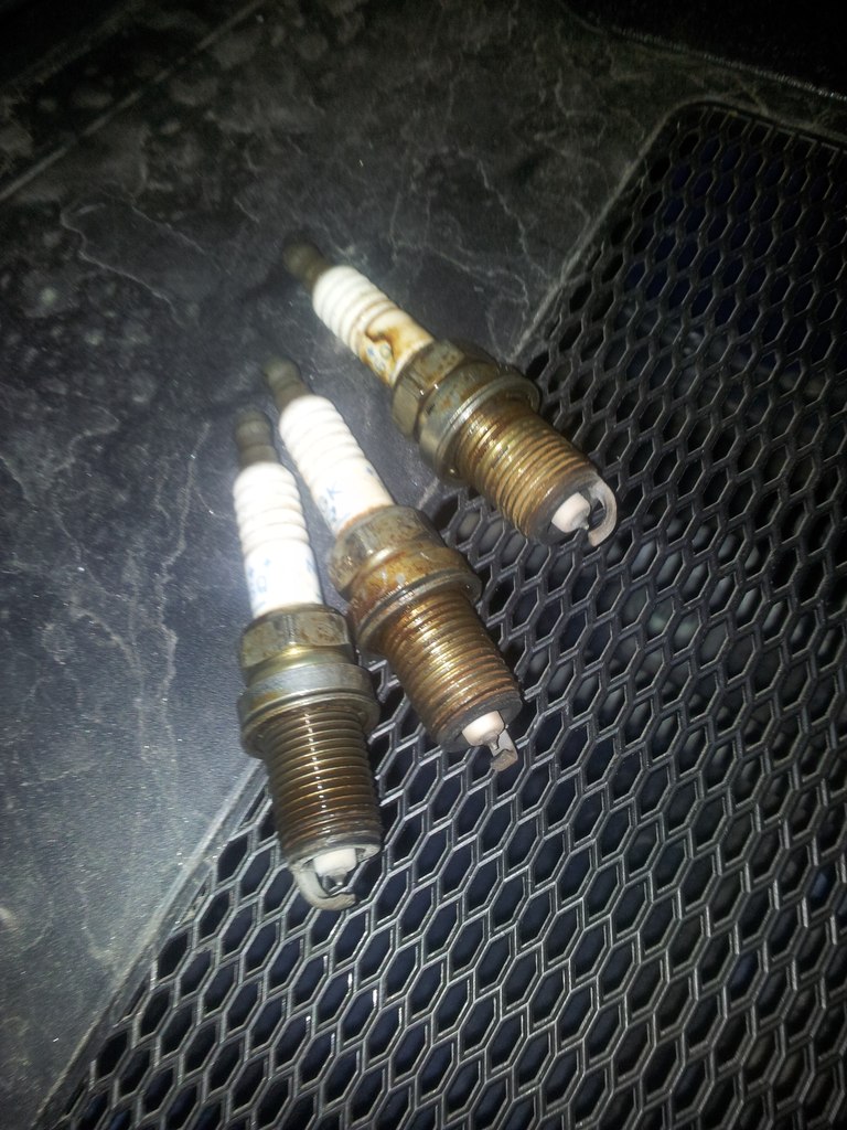

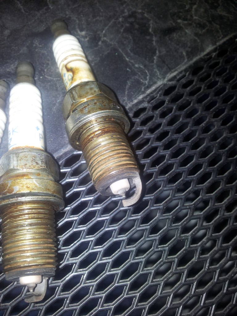

    Также решили замерить компрессию, но к сожалению 1 свечу не удалось выкрутить... мастер не стал рисковать и не стал её трогать... Сказал это чреевато поломкой свечи и снятием головы чтобы её достать...:rant:
    Состояние свечей также прилагаю, что скажете?
    Свечи немного в масле, это критично? :shock:
    P.s. холодная часть турбины по ощущениям сухая, но дмрв опять весь засрался маслом, хотя я его чистил месяц назад. Получается масло прогорает в выпуске?

    1. не сильно смертельно!
    2. как поживает блидер!? пкв?
    3. масло может прогорать и камерах, через впуск!
    4. узнать можно, сдернув кат!!!
    турбина просится на покой, но... как то думаю, вкг засрана, блидер мертвый, газами давит через неё, грибок-гусеница-впуск... при сбросе газа, воздушные давит так, что добивает всю срань до дмрв..., отсель и такой расход! что в выпуске перед катом!?
    зы: ииии ежёли ты не снимешь и не загленёшь что в выпуске.... по жопе ремнем получишь! хватит гадать уже и лечить трипер по инету
    зы зы: могу 70руб докинуть на прокладку турбина-кат... ннадда!?

    Съездил наконец к адекватному мастеру, который более опытен с турбодвижками - его вердикт с первых же секунд - турбина. Открутили маслозаливную крышку на работающем моторе - дым пропал! Вобщем все дело в противодавлении, когда был кат то он давал сопротивление, я его вырезал, соответственно сопротивление пропало и масло из изношенной турбины повалило в выхлоп... Решил пройтись салфеточкой по выхлопной трубе - так там живое желтенькое маслице местами...
    Вот видео, надеюсь кому то будет полезно :thumbup:
