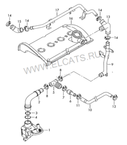

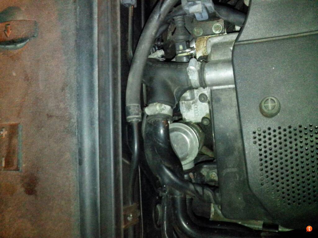

    Немного....с обратной стороны...где цепь....
    А есть у кого картинка с етки всей этой системы?

    возможно прокладка ГНЦ под замену.

    Это с 04го года. У него вот такая

    ВКГ делят на образцы до 2003 года и после 20003 года.
    До 2003 года не было редукционного клапана, а после 2003 он есть. Ну и еще по мелочам трубки + штуцер на клапанной крышке со старой ВКГ и отсутствие оного на обновленной.

    Что то не похоже....т.к. к маслозаливной горловине ничего не подведены шланги, или я в чертеже не понимаю [​IMG][​IMG]

    не не, это картинка криво нарисована. Тройник идет не на масло заливную горловину, а в отросток сзади клапанной крышки.

    1. К масло заливной горловине ничего не подходит! На картинке имели ввиду этот тройник.
