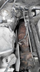

    Вот как это все у меня держится

    у всех так крепиться лямбда.... но посколько ремур только спросил номер, месяца два назад, щитка люминивого и до сих пор (100%) не заказал... то крепить ему, увы не к чему :)

    Уверен?))
    присмотрись внимательно
    :nod:

    спасибо! тоже закреплю так!
    только не совсем понятно на что именно провод от лямбды цепляется??
    это 2 лямбда да? если я уже прошился до евро 2 и отключил её, то может есть смысл вообще вырезать ее?

    :thumbup: +100500! на самом щитке, есть (должна) быть скобка, в неё провод лямбды, провода мафа к воздушной трубке н80, подальше от ката!:hi:

    так это 2 лямбда да? если я уже прошился до евро 2 и отключил её, то может есть смысл вообще вырезать ее?

    это первая

    :eek:
    а где 2 тогда?
    так разве то, куда она вставлена это не катализатор??
    Что с ней будет если я вырежу катализатор и поставлю обычную трубу??

    То, куда она на фото "вставлена") и есть катализатор. Вторая лямбда дальше, после катализатора. Если ты поставишь трубу, то все равно придется первую в нее "вставить" )))
