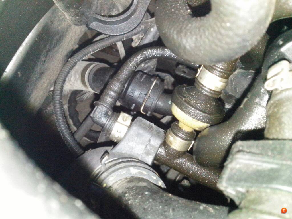

    [​IMG][​IMG][​IMG][​IMG] ребят подскажите, что это за шланги и за что отвечают, они мокрые.....

    1. На первой фотке шланг Г-образной формы с обратным клапаном впускной системы! От края этого шланга пошла пластиковая вакуумная трубка на бачок вакуумной системы.
    2. Вторая фотка. Трубка картера (из системы ВКГ), в большинстве случаев при демонтаже она разваливается. Меняется сразу с уплотнительным кольцом. У тебя видимо кокса слишком много, система засрана. Придется разбирать, чистить и менять некоторые детали.
    3. Третья фотка. Таже самая трубка вентиляции картерных газов. Там у тебя хомут стоит, а по идее стопорная чека должна быть. Но думаю это не важно.
    4. Четвертая фотка. Ни фига не понятный ракурс. Вроде эжекционный насос.

    [​IMG]вот та трубка идет с этого ответвления.....и для чего нужен этот эжекционный насос.....
    Сложно ли менять самому? И на что влияет забитость вентиляции картера.....кстать ошибку дает по вакуумному уселителю, механическая неисправность написано.....

    Почитал что за насос....так вот может из за его забитости шланги потные?

    Ни на одной из этих фоток нет пластиковой трубки картерных газов, соответственно и "стопорной чеки" там не должно быть. На второй и третьей резиновый тройник с блидером и шланг к эжекционному насосу, на четвертой, собственно, этот же шланг на входе в эж. насос :hi:

    Обычно он не забивается, а дырявый становится или сам корпус ломается.

    Т.е. тупо замена клапана не поможет.....надо менять шланги да? А снизу он там на что одевается.....просто патрубок или насос какой или чего там?

    Тупо надо снимать всю ВКГ, чистить металлическую трубу, остальное, по-ходу менять. Снизу он надевается на штуцер обратного клапана (блидера). Насоса там нет. И диагностировать вакуумную систему, в т.ч. эж насос.

    Оказывается это тройник с блидером, точно!
    DielMax
    Из-за эжекционного насоса вполне может быть ошибка по механической неисправности вакуумного усилителя. Сам насос может расклеиться, это легко увидишь, мембраны будут торчать оранжевые. Так же слабое место этого насоса - боковой тонкий отросток, он закоксовывается и его просто чистят с разбором насоса, но лучше поменять на новый!!!
    Меняется 10 минут, просто хомуты снимаешь, вынимаешь этот кусок пластика и ставишь новый)
    Снизу у насосу тот самый боковой отросток, одевается на шланг с клапаном. Просто вынимаешь насос из этого шланга и все. Единственная сложность - это снятие заводских хомутов без спец инструмента, придется ковырять отверткой и пасатижами.

    Просто кто-то жопорукий поставил его вертикально
