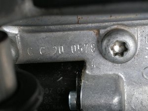

    че думать то.. ты же сам разницу видишь.........
  3. SoftLight
    SoftLight Живу я здесь
    8 сен 2010
    1.897
    Мурманская обл.
    A4 1.8T quattro 2003 г.в. МКПП
    разницу между чем и чем?))) где оригинал а где подделка?))) надо свой родной снимать. сравнивать)))
  4. _fox
    _fox тУтЫШниЙ
    19 ноя 2011
    4.700
    Башкортостан респ.
    таурег турботрактор NF на пневме
    вот оригинал... брал у од... два года тому назад ставили собутульнику.... буквы де... не кривые.. колька не наклеены как у вас
  5. SoftLight
    8 сен 2010
    1.897
    Мурманская обл.
    да кольца не наклеены, литые они, пробовал сбить если честно)))
