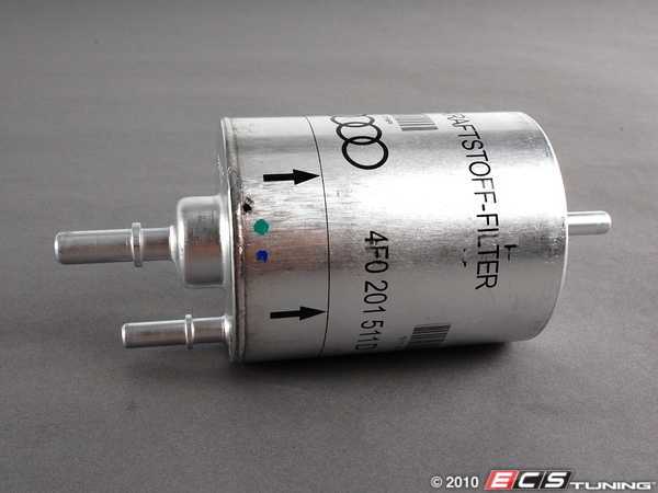

    вот он 8E0 201 511 J
    а у меня такой
    разницу чуешь?))

    У меня на BEXе, как на первой картинке, да и в мануале читал что на 1.8t идут с четырьмя топливопроводами, то есть как на первой картинке.:shock:

    вчера на подъемник спецом загнал машину и посмотрел - идет с 3 !

    на bfb 05г, а так же Quattro+ AVJ,AMB,BEX.... идет с 4мя 8E0 201 511 L :hi:
    зы: если стоит обратка на рампе, тогда да, надо брать с 3мя.... сосками ))

    да обратка вроде есть. факт в том что сейчас у меня стоит с 3 сосками)
