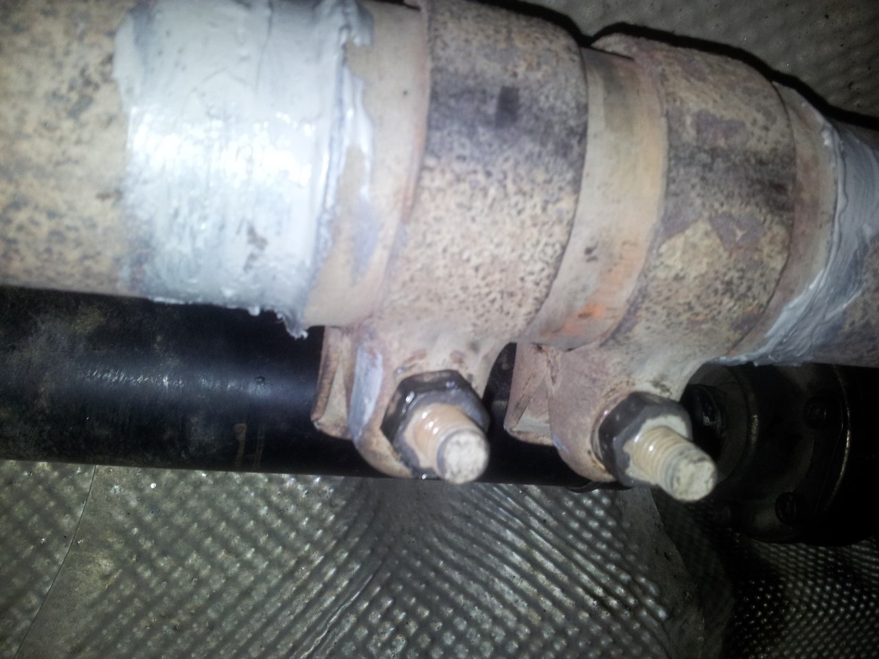

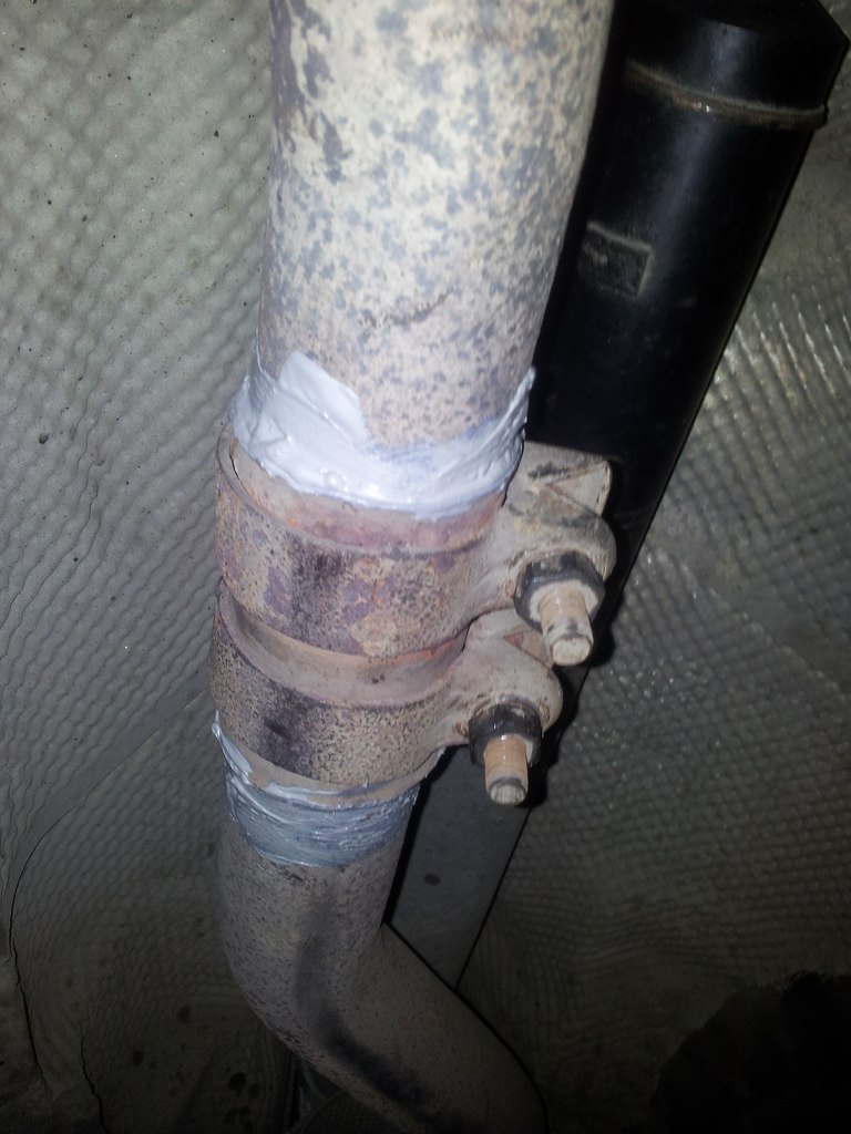

    Также сильно дымит... Вчера подливал 1л антифриза, до этого посл раз менял его полностью в феврале этого года, когда менял термостат и тройник ОЖ, был сегодня на подъемнике - посмотрели все места - все сухо, вроде ни откуда не капает...
    http://www.youtube.com/watch?v=GU6Qsh6hIv0&feature=youtu.be
    Может ли так дымить из-за того что антифриз попадает в двигатель?
    + сегодня проклеивали керамическим герметиком выхлопную трубу (в месте соединения, в районе кардана, оттуда немножко секло) промазали внутри и снаружи, и я практически сразу сел и поехал.
    может ли этот герметик так дымить? В инструкции было написало просушить в течении 3 часов...
