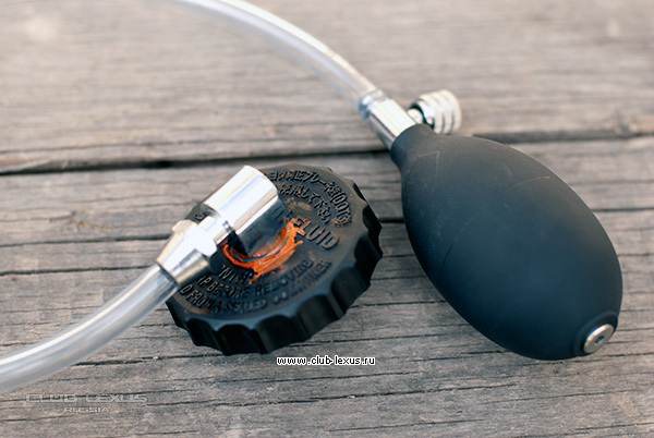

    Народ подскажите вчера прокачивали мне тормоза с помощью груши [​IMG], а сегодня с утра на приборке загорелась надпись brake и писк плюс схватывают тормоза плохо. к чему бы это ? шланги новые ... Может надо было качать дедовским способом ?

    нужно как то предусмотрительней быть:for_driving:
