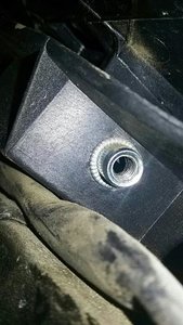

    А с обратной то зачем?.. ничего не пойму :) т е спереди по нормальному он не откручивается а если сзади полезу то открутится? Не оч понятно

    ну там, видимо, гайка в пластине прокручивается - зафиксировать чем-нибудь :wink:

    Навряд ли. Новая пластина.. но всеравно попробую.
    Так ты вначале говорил что бампер снять. Шутим с? :)

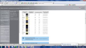

    где там код цвета салона? ЭЛЬЗУ ещё не поставил, не пробьешь по ней артикул покрытия для заказа....?:shuffle:

    Точно. Вот эта прокручивается.

    Ну ты визуально можешь отличить цвета: чёрный/бежевый/серый ?)) Центральная консоль какого цвета у тебя ?
    У тебя по вину:
    цвет кузова 5В-серебро
    цвет крыши 5В-серебро
    цвет интерьера LA-черный
