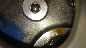

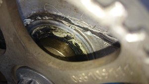

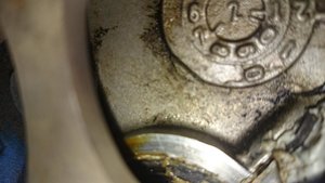

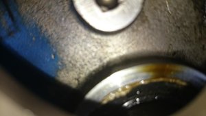

    Вообщем проверил твою версию, Серег ( и похоже единственно верную) :)
    Снял крышку с ГРМ и ...не хочу ругаться...руки бы оторвать...:eek:
    Герметика туда нахреначил мама не горюй... хорошо хоть не стал отнекиваться...переделает, только теперь при мне:hot:
    P.s. последние фотки перевернуты, телефоном по другому не подлезть было,т.е. масляный след, который хорошо виден, он снизу сальника

    Эти сальники (во второй раз... ГБЦ дважды снимали "Мастера" иху мать. Сначала один, затем второй. Один лучше другого) и были заказаны...только почему-то был установлен старый сальник.От этого и нахреначил герметика. Это он мне по телефону признался, что старый поставил на выпуск, тип прое...л тот который с пружинкой.После этих слов повнимательней посмотрел в багажнике и вуаля, лежит ждет своей установки ...идиоты.
    Да и еще он (мастер) в отпуск свалил, придется 2 недели так кататься...:(
    Нужно будет и впускной сальник проверить заодно,у меня еще один такой (с пружинкой) в гараже лежит :)

    Сальник сам по себе потек, видимо! А вот с герметиком перебор, но я думаю лучше переборщить, чем вообще не смазывать) Ничего критичного, сама прокладка у тебя не потеет.

    сценарий следующий:
    механик покупает 2 новых сальника с пружиной, прокладку крышки и прокладку регулятора фаз. после чего все меняет в соответствии с элза.
    герметик наносится в 8 точках перед установкой прокладки.
    он же пусть покупает очиститель карбюратора и приступает к приведению моторного отсека в подобающий вид.
  19. Garage.Inc
    19 дек 2006
    17.636
    Литва
    cannondale sl2
    тефлоновый сальник "сам по себе" не течет никогда.
    проблема в том, что 99% механиков (я в том числе :nod:) не имеют возможности установить его правильно. поэтому нормальные люди используют проверенный временем сальник с пружиной, который использовался на aeb.

    Если под сам по себе ты подразумеваешь, что он потек от старости, то не прав. Сальник новый. Но установлен 2-й раз, вместо нового с пружинкой , т.к. ГБЦ снималась дважды...уже устал про это писать.
    Критичного то ничего, но когда платишь за работу, нужно чтобы она выполнялась качественно.
    В итоге потеряно время, деньги ну и моральный ущерб:)
    По мне один раз сделать качественно, чем тратить время на переделку работы.Это дороже обходиться...ему (мастеру) в особенности.
