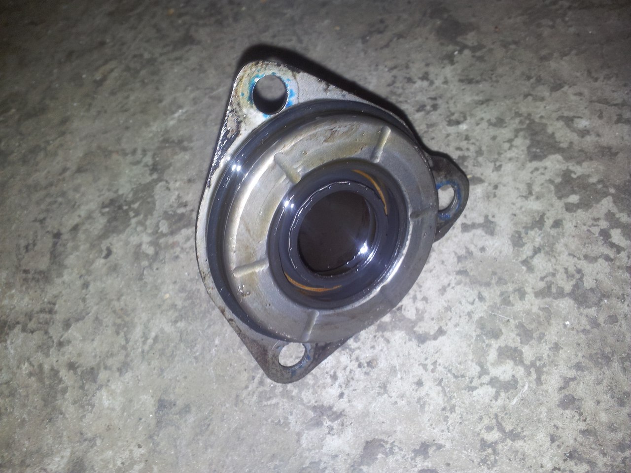

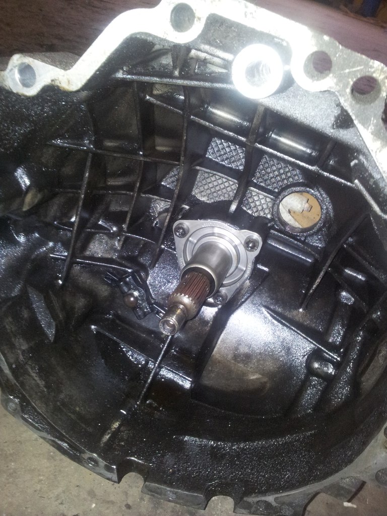

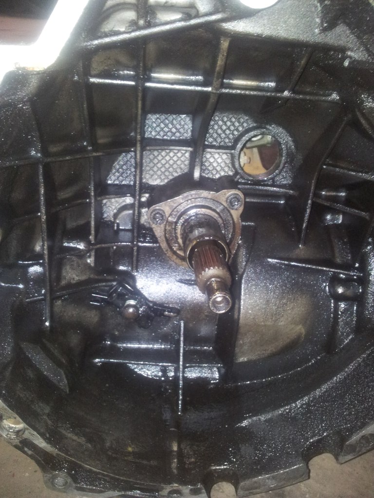

    Разобрался со своим вопросом текущего масла... сняли коробку, все в масле, текло не из сальника первичного вала а из прокладки направляющей втулки... вот так!
    Вообще её на герметик нужно ложить или так??

    1. куда предлагается "ложить" герметик?!
    2. поставь старое уплотнение
    ps: может, вместо рыбалки на пяозере, доехать до мурманска и провести мастер-курс?! :shock:

    я купил в сборе направляющую втулку, она идет сразу с сальником и уплотнительной резинкой. Её и поставили :thumbup:
    Сейчас вроде не течет, неделю без защиты картера покатаюсь, заеду на подъемник и глянем что там да как..
