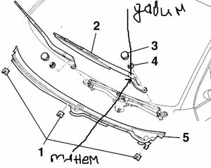

    Ребят, столкнулся с проблемой снятия дворников с машины. Открутил болты на 17, которые удерживают щетки на месте, пытаюсь их вытянуть, а они никак не идут. Может там есть хитрость какая?

    Съёмник.

    без него никак не получится?

    получиться... надови посильней на место соединения короткого и длинного поводка пару раз, потом за короткий поводок пятини на себя, как бы за рычаг.. пару тройку раз и все... вд40 побрызгай...если до тебя с завода ни кто не снимал... по по..ся но снимешь pict-107.jpg

    спасибо, друг!
