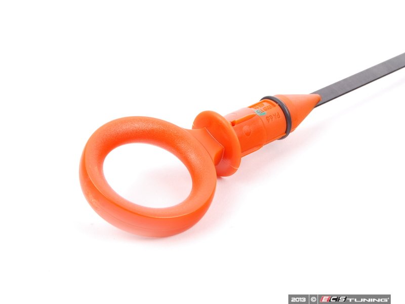

  8. КирСаныч
    КирСаныч Завсегдатай
    18 июл 2011
    970
    A4/B6 1.8ТQ AMB 03
    #9928 КирСаныч, 25 июл 2014
    Сзади обнаружил, что тройник порвался резиновый, пока временно изолентой перемотал, пока новый не придет, теперь только из под щупа. Вот только не пойму, почему на европейцах нет этого уплотнения и не совет ничего? У меня просто сломан пластиковый переходник и направляющая щупа просто надета на металлическую трубку из картера, переходник отдельно не продается :-(

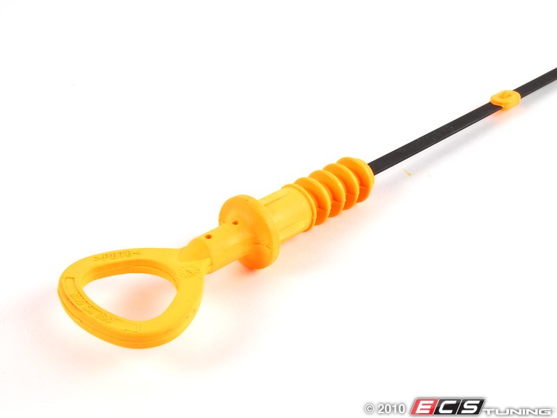

    расовый европейский щуп
    и пиндосячий

  16. Krukermann
    Krukermann Живу я здесь
    22 мар 2009
    1.992
    А4 В7 2.0 ALT мкпп
    Серег, не поверишь - у меня 3-й вариант! Похож на твой "пиндосячий", только еще и с защелками.

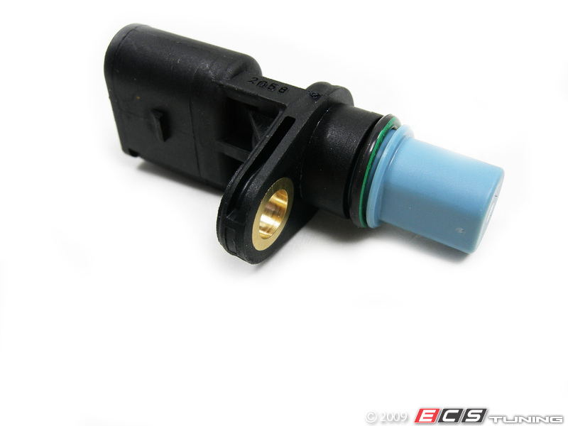

    Здравствуйте ребята! :)
    Прошу помощи в определении то ли датчика то ли фишки... У меня он чудесным образом оказался в рассыпанном виде и не контакт в общем.
    Смотрел по ETKA показывает бред какой-то... Я не опытен в этом но пересмотрел ее всю уже вдоль и поперек.
    Вот нашел фотку в сети на ней нормально видно где это все расположено и как выглядит. На каждой получается башке есть по 2 такие фишечки. У меня низ цел а то что вставляется одна развалена в хлам и не надета в общем то. То что на них надевается уходит в одну связку (один чехол пластиковый) с фишками которые надеваются на форсунки.
  20. Garage.Inc
    19 дек 2006
    17.636
    Литва
    cannondale sl2
    в етка указан номер иллюстрации, на которой изображены датчики 06C905163B в количестве 4 шт
