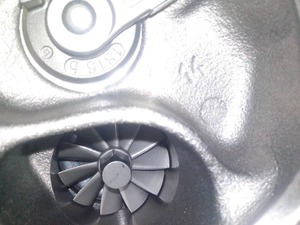

    а фото есть покупки, со сторон горячки, холодной, веста!?

    [​IMG][​IMG][​IMG][​IMG][​IMG][​IMG]

    спасибо! красивая! люблю всё чистое и новое, глаз радует! :thumbup:

    От новой турбы осталась заглушка пластмассовая....маленькая от масляного штуцера.....отлично в трубку свв подходит как влитая) на месте соединения с шлангом насоса) и шланг защелкивается)

    После двух часов катаний поменяла 3 цвета.....уже не такая красивая))))
