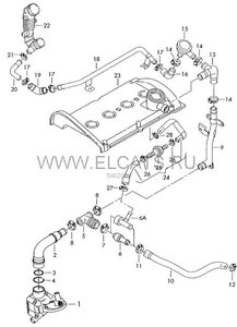

    Всем привет, подскажите, при опрессовке, воздух стравливается (+ какой то непонятный треск или что то в этом роде в районе блидера), через патрубок идущий с блидера на воздушный коллектор за дросселем, на схеме патрубок №10, это норма или блидер пропускает ?

    что необычного в том, что "блидер пропускает"? :shock:

    вопрос не в необычности, а в том, что считается ли это нормой или все таки нужно менять блидер ???? проблема в том что в 32группе мульт 5.5 стал, свечи выкручивал они с белым налетом (бедная смесь)

    1. не вижу проблемы поменять блидер безусловно.
    2. блидер - не самое слабое место в системе, в отличие от тройника (5) и трубки (9).
    3. причину обеднения ты ищешь не там. показания маф соответсвуют действительности?
