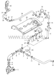

    Всем привет, подскажите, при опрессовке, воздух стравливается (+ какой то непонятный треск или что то в этом роде в районе блидера), через патрубок идущий с блидера на воздушный коллектор за дросселем, на схеме патрубок №10, это норма или блидер пропускает ?
