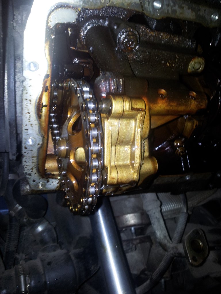

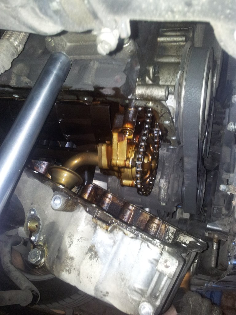

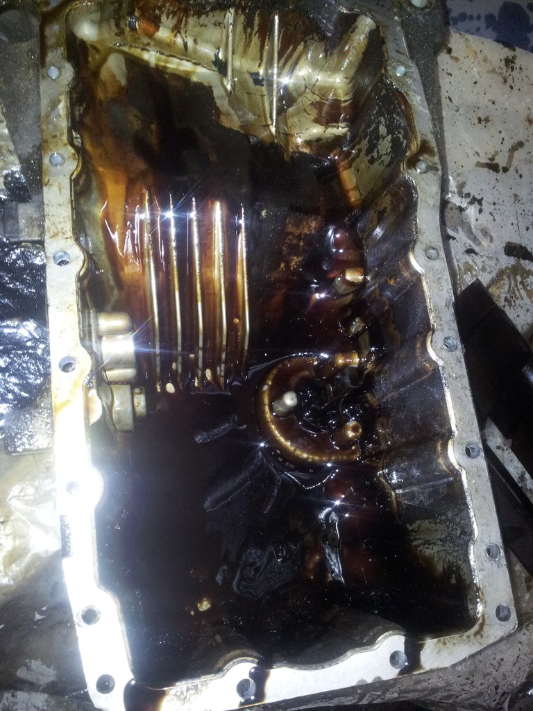

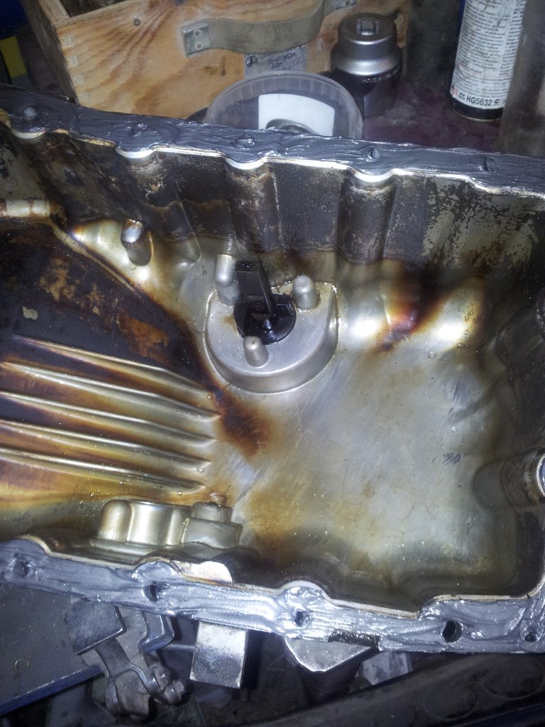

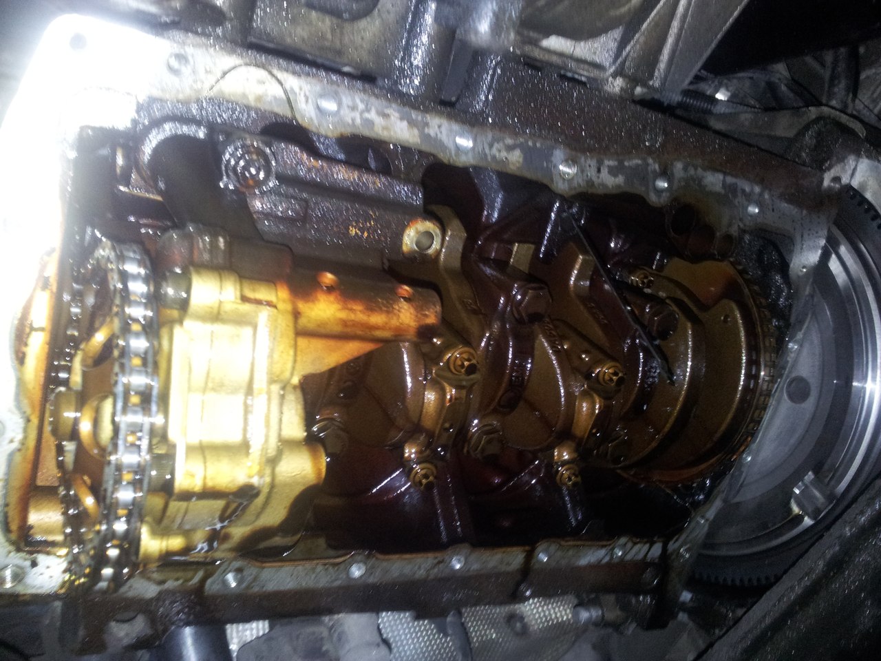

  9. REMUR
    REMUR Живу я здесь
    9 дек 2013
    2.517
    A4/B7 2.0TQ [K04] Stage 3
    #9649 REMUR, 20 июл 2014

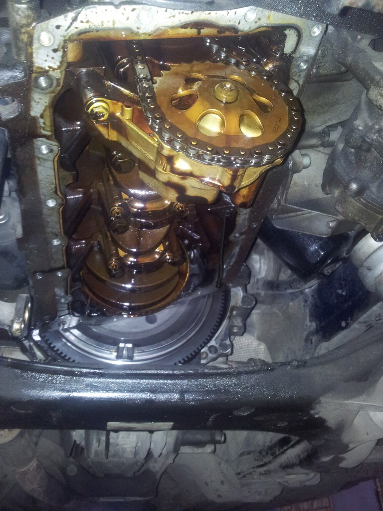

    По моей проблеме с маслом.

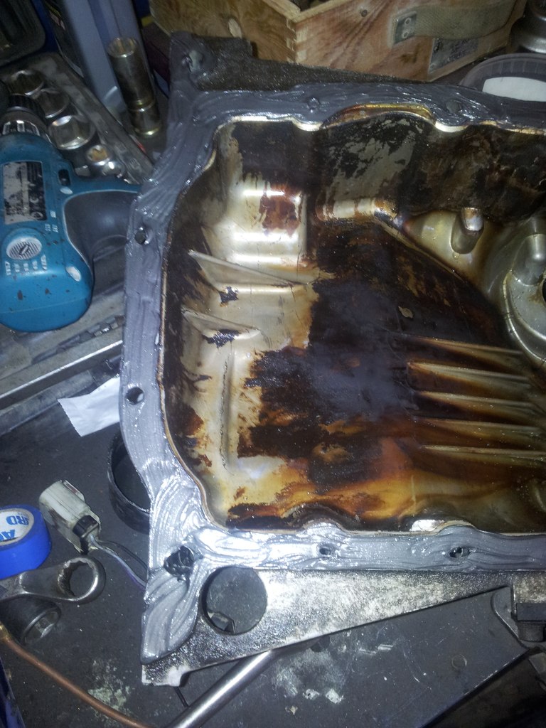

    Сегодня сняли поддон и проклеили его заново герметиком victor reinz.
    Мастер сказал что были места где было мало герметика, и возможно отттуда сочилось масло

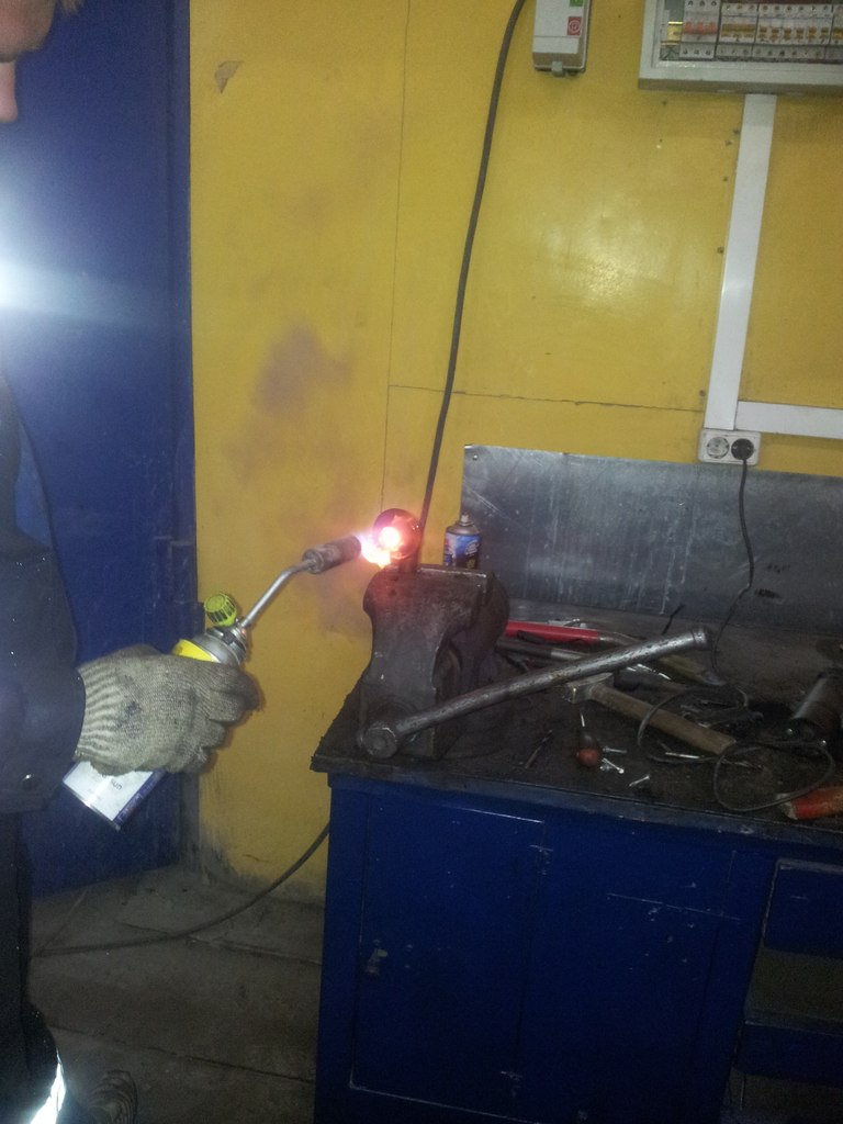

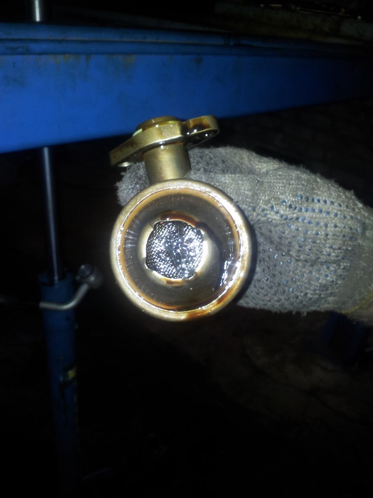

    Кстати масллоприемник был засран коксом + остатки пластмассы от щупа валялись в поддоне и в самом маслоприемнике...
    Маслоприемник прожарили горелкой и очистили от грязи...
    Ниже фото

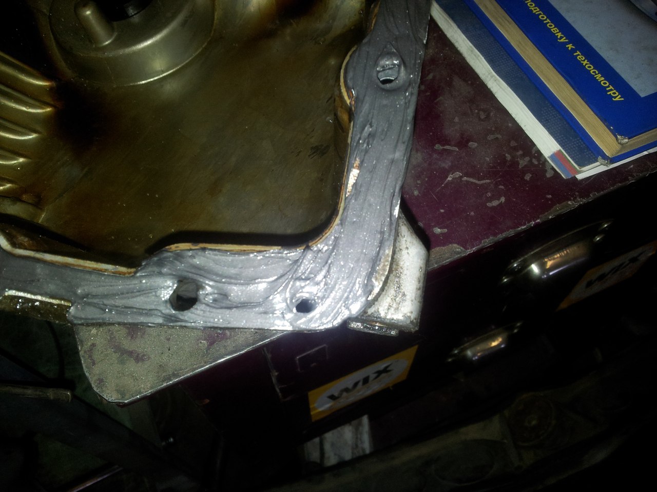

    Посмотрите как уложен новый слой герметика, все правильно?
    поезжу пока без защиты двигателя посмотрю будут ли еще подтеки...

    С герметиком, явно переборщили.
  11. Zlodey
    Zlodey Старожил
    12 фев 2006
    9.289
    турбокватроручка
    Это точно. Скоро весь в поддоне будет и забьет сетку

    REMUR герметика явный перебор, если изнутри отвалится от слоя, ищи снова в маслоприемнике и я бы не стал жарить маслоприемник (спекать и так старое Г) лучше бы карбклинером или очистителем тормозов.
