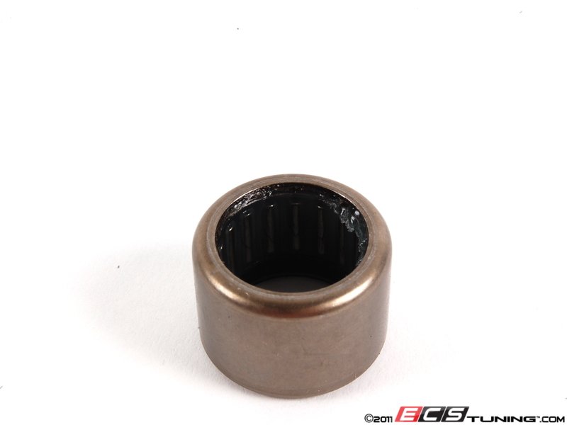

    Кстати кто что скажет, стоит ли менять Подшипник маховика игольчатый 056 105 313 C ?
    На ECS пишут Recommended to be replaced with every clutch or flywheel job
    и на AWX он другой?? есть номерок?
