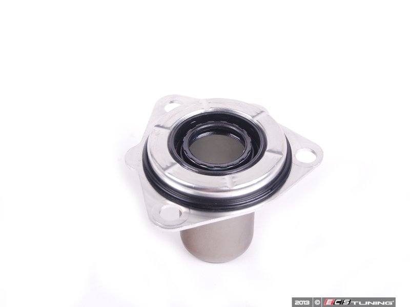

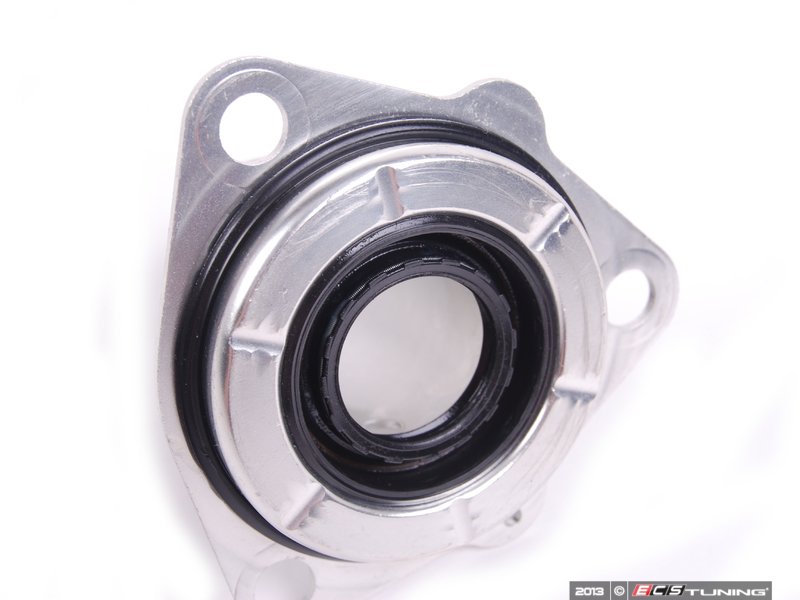

    Дело еще в том, что я когда менял сцепление на комплект от AWX Luk 600 0040 00, в нем была Направляющая выжимного подшипника с сальником в комплекте (я так понимаю он и есть сальник первичного вала??)
    Вот так она выглядит
    И она по креплению не подошла к моей коробке, и мы выбили свежий сальник из нее и вставили в мою старую направляющую... И получается что этот сальник возможно выдавило, может не стоило менять родной сальник на новый от неподходящей втулки? Или они все одинаковые??:shock:
