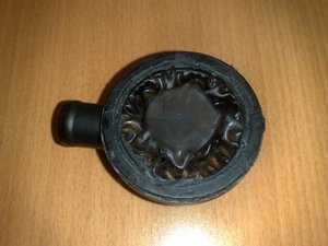

  13. MAXGO
    MAXGO Живу я здесь
    29 июн 2009
    3.961
    A4 B7 1.8TQ S-line
    Грибок, я думаю стоить поменять в любом случае, после 100т.км. мембрана превращается:
