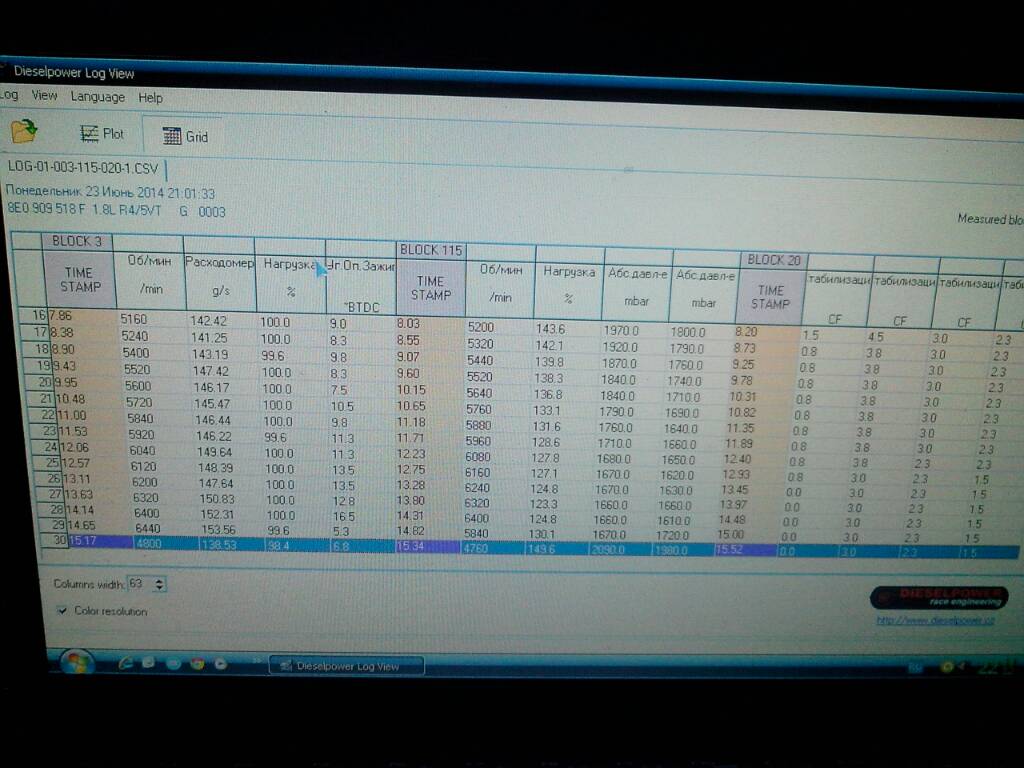

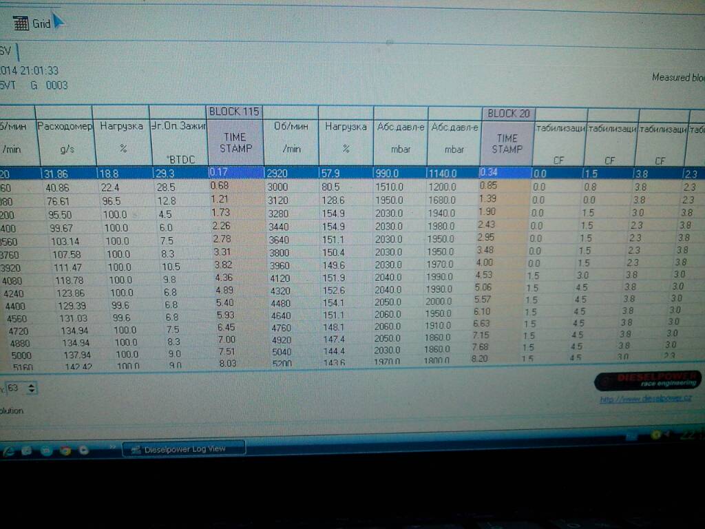

    Ща пока нет возможности лог снять.....ну вот сфоткал последний самый [​IMG][​IMG]

    в зип файл его и выложи! фото листать по таймам, вам удобно только у себя!

    ну вот на что времени хватило..... на улице +25

    мозг рубит наддув, с 4.5 очень сильно, ретарды прут так же, турбина на издохе сил!
    Что с темпер на впуске и что с кулером? бетон?

    Кулер чистый и прозрачный, что внутри что снаружи, снимал и мыл, но как ни крути в пике температура бывает до 70 градусов..... и это только на 3й, а есди с первой посмотреть то все 90 наверное, если спокойно ехать.....где то 35-45 градусов, я уже и прорези в решетке увеличил, и туманку снимал...... без туманки чуть лучше, но сами понимаете это бред.....

    Ну ретард еще может от заправки.....95 не на самой хорошей заправке..... мульт 3.9%

    Начать с фронта, будет хорошая на входе температура, упадут ретарды!
    н75й пляшет в логах как маятник! может и такое быть, что калитка не притянута!
    Как сделать? Отрегулировать калитку-вестгейт http://www.audi-club.ru/forum/showthread.php?t=242840

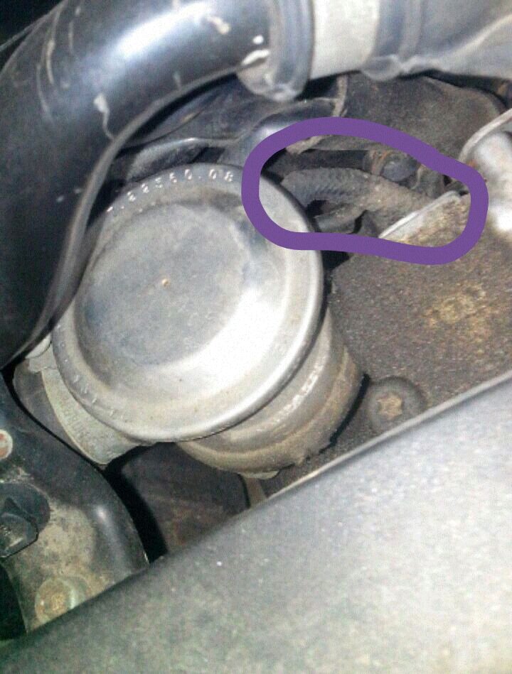

    Заглушил шланг управления клапаном свв, мульт упал до 0.8%, машина стала резвее даже в жару. Была дырень..... [​IMG]
