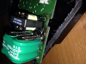

    Вот такая вот беда!!! Растекся электролит и замкнул плату! Мож кто подскажет номерок пищалки новой???? image.jpg

    у тебя видимо 8L0951605A
    а в принципе, старые АКБ выкуси, попробуй промыть спиртом и жесткой кисточкой. и подключи в машину. если будет пищать, значит плата цела (батарейки в ней нужны только для автономности, на случай если вор отключит основной акумулятор в машине), если запашет - купи новые АКБ. и будет щастье.

    Да уж - 7600р. за какую-то пищалку!!!! Буду я наверное без нее кататься, если не получиться восстановить! За ответ спасибо! :)

    Да, можно и без нее! Но как то по душе режет эта ошибка при проверке шнуром! Люблю, чтобы все было так как надо!!!:):nod:

    на ebay и на наших разборках - около двух тыщ. правда, в них батарейки лучше сразу поменять на новые, не дожидаясь оказии.
    вообще странно что у тебя такая беда случилась. сирены с индексом А уже доработанные, там стоят другие АКБ, вроде понадежней должны быть.
    ну почему же, пущай будет.
