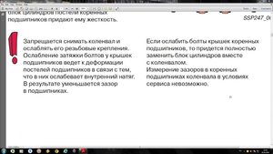

    Извините что немного не в тему, тут наткнулся на вот такую инфу:
    двигатель AUA, Audi A2. Интересно к 1.8т это тоже относится, типа открутил коленвал, выбрось блок?:confused:
