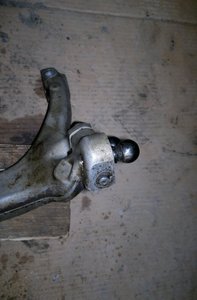

    В случае форм-мажора, для сервиса предварительно купи б/у кулак, цена в среднем 4т.р.
    Перед демонтажем закисшего болта верхних рычагов, я купил б/у рычаг и баллон spray penetrating.
    P.S. Рычаг не пригодился, так как менял сам.

    Мокрой тряпкой из байковой ткани обертываешь резиновые чехлы шаровых, и - в путь. Ты ж люминь не до красна греть-то будешь... Так, до 60-70 градусов вполне достаточно. Тем более, что за счет огромной площади кулака, остывает он очень быстро. В общем, быстро нагрел - быстро покрутил. Пневмопистолет, кстати, отлично помогает. А вот на пенетратор там надеяться особо не стоит, окисел настолько крепко "обнимает" болт, что по факту пенетрация составит 10-15 % максимум. Горелка решает.
    И, так-то судя по закисшему болту, я тихо подозреваю, что верхние рычаги уже тоже просятся на замену, нет? Если так, то хрен-ли их бояться повредить? Ты ж не автоген применять будешь, подкрылок не полыхнет. Достаточно малой газовой горелки, по типу как туристы используют. У меня вообще самая миниатюрная, с ладонь размером. Запаса газа хватает на оба болта, а так баллон еще на резерве стоит.

    Да, не панацея. Он для легкой степени.
    Я в таком случае демонтировал узел полностью. Онанизм с тряпками не понятен:shock: Ах да, надо же верхние рычаги спасти:D
    Я их просто срезал:
    P.S. Далее грел, промышленным феном.

    Там, жеваный крот, не резьбовое соединение, а закись медной смазки, люминевой пыли и железного болта, замешанная на дорожной грязи в солевых ваннах. Резьба-то под гайкой как раз нормально отворачивается, а далее гладкотелый болт мертво висит внутри кулака.
